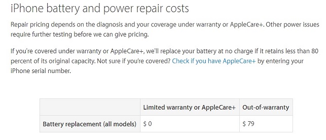

Цената на батерия в сайта на Apple е 79$, която важи за оторизирани сервизи. А само те имат оригинални батерии, понеже Apple не продава резервни части на трети лица. За 40 евро си взел High-Copy на оригинална, нищо повече.
