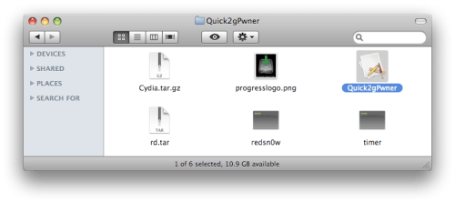

1. Стартирате приложението:

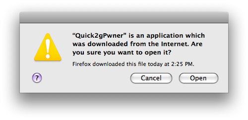

2. Ще ви излезне предопредителен надпис. Натиснете Open.

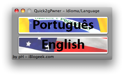

3. След това ще трябва да изберете език (Предполагам, че ще изберете ENG).

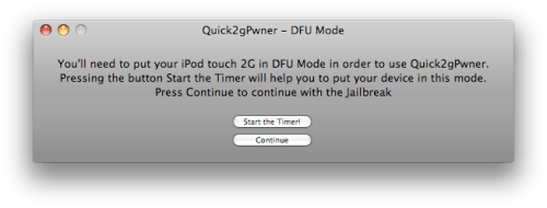

4. Трябва да вкарате телефона в DFU режим (Това става, като задържите Home и Power бутона за изверсно време). След това натискате Contiune.

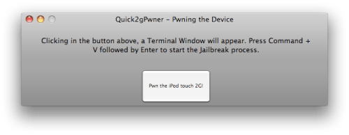

5. На следващия прозорец натиснете "Pwn the iPod touch 2".

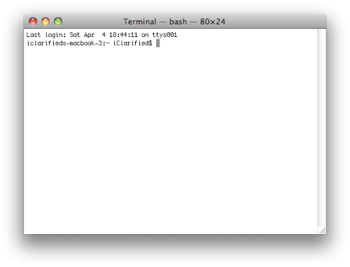

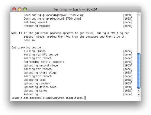

6. Ще се появи прозорец със стартиране терминал. Натиснтете Command + V, за да се стартрира джейлбрейкването.
7. Изчаквате и ще имате iPod с Cydia.
